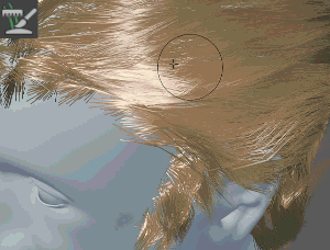

调整笔刷大小 |
按住 B 键并拖动,或者使用鼠标中键 (MMB) 向左/向右拖动 |
按住 B 键并拖动,或者使用鼠标中键向左/向右拖动 |
在您拖动时,工具光标将调整为更大和更小。 |
