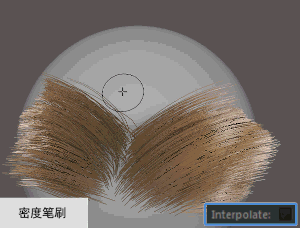

密度(Density) ![]() |
在笔刷半径内的区域上添加、移除或重新分布头发(单位数/面)。通过该工具可根据需要使特定区域中的头发变稀或变厚。 密度笔刷笔划在网格曲面上局部设置密度值。这些值将保存到 description_base 节点,而不是雕刻层。这意味着不能使用雕刻层对“密度”(Density)笔刷进行分层或混合。 |

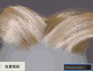

放置(Place)
将单一发股放置在角色网格的曲面上。若要精确地定位每根头发,请使用此工具。 请参见放置笔刷设置。 |

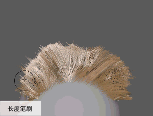

长度(Length) ![]() |
均匀地拉长或缩短头发,而不修改其形状。您可以设置最小值和最大值来限制笔刷笔划应用的最终长度。 该笔刷将局部缩放头发长度。您可以使用“比例”(Scale)修改器全局缩放头发。 请参见长度笔刷设置。 |

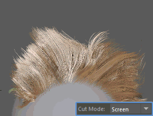

切割(Cut) ![]() |
修剪与笔刷半径相交的头发。 请参见修剪笔刷设置。 |

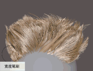

宽度(Width) ![]() |
缩放头发的宽度,而不修改其形状。该工具还可用于使头发变稀并沿细线平滑过渡。 “宽度”(Width)笔刷将在头发上设置逐 CV 宽度值。这些值将保存到 descriptionShape 节点,而不是雕刻层。这意味着不能使用雕刻层对“宽度”(Width)进行分层或混合。 请参见 descriptionShape 节点属性。 e 另请参见宽度笔刷设置。 |

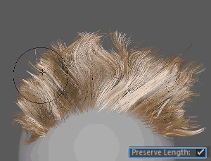

更改在笔刷笔划的方向上头发的方向和弯曲。笔刷半径内的头发在您拖动时会受到影响。 该工具可用于绘制出头发的基础形状和样式,以及对修饰进行最终的细微润色。 请参见梳理笔刷设置。 |

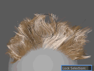

抓取(Grab) ![]() |
选择头发并根据您拖动的方向和距离移动头发。单击该工具时,当前选择将自动锁定到笔刷半径内的头发 CV。只有这些头发才会受笔划的影响。 使用该工具可以通过推动或拉动选择的头发确定头发形状。该工具可用于绘制出头发的基础形状和样式,以及对修饰进行最终的细微润色。 请参见抓取笔刷设置。 |

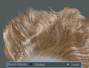

平滑(Smooth) ![]() |
通过平均化 CV 偏移,可将平滑应用于笔刷半径内的头发。这将在笔刷笔划方向上创建头发拉直效果。您可以全局平滑头发,相对于彼此影响所有头发;或者局部平滑头发,分别将效果应用于每根头发。 使用该工具可拉直头发并混合头发的方向,同时在长头发与短头发之间创建平滑过渡。在其他交互式修饰工具已处于活动状态时,按住 Shift 键可激活“平滑”(Smooth)工具。 请参见平滑笔刷设置。 |

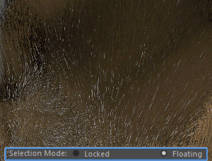

通过将头发拉向笔刷半径内的集中式头发创建发束。将头发扎成束可以断开其均匀流动,使头发看起来更逼真。成束效果随每个笔划递增。对区域进行的修饰越多,成束效果越明显。 在“已锁定”(Locked)模式下使用此笔刷,可从选择的锁定头发创建发束。在“浮动”(Floating)模式下使用此笔刷,可随笔刷在网格曲面上移动时沿笔划将头发扎成束。 请参见成束笔刷设置。 |

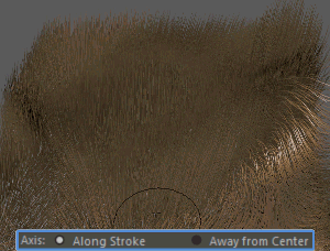

分离(Part) ![]() |
通过将头发旋转偏离轴或者推离笔划中心,使其彼此分离。 使用该工具可创建分模线或断开毛发中的头发流动(例如,如果皮肤皱褶并相互摩擦)。 请参见分隔笔刷设置。 |
