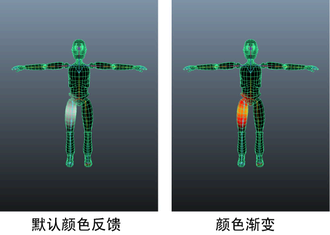

    选择要绘制的影响时,网格显示的颜色反馈(默认情况下)为白色和黑色。可以验证“显示”(Display)标题下是否已启用“颜色反馈”(Color Feedback)。启用“颜色反馈”(Color Feedback)有助于通过将曲面上的权重表示为灰度值(值越小越深,值越大越浅)来对其进行标识。也可以在“渐变”(Gradient)标题下启用“使用颜色渐变”(Use color ramp)以查看颜色中的权重。
    注: 默认热键 Alt+C(Windows 和 Linux)或 Option+C (Mac OS X) 可启用和禁用“绘制蒙皮权重工具”(Paint Skin Weights Tool)之外的颜色反馈。
