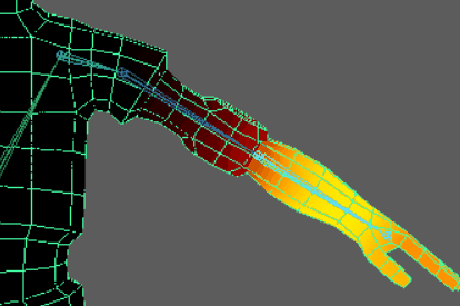

下图使用绘制蒙皮权重工具,比较四种不同绑定方法下指定给角色左臂关节的默认权重的效果。亮黄色表示绑定效果最强的区域,黑色表示不受影响的区域。“最近距离”(Closest Distance)“在层次中最近”(Closest In Hierarchy)具有类似的效果,“热量贴图”(Heat Map)“测地线体素”(Geodesic Voxel)显示关节处的绑定效果更强。若要执行此类比较,请参见使用绘制蒙皮权重工具测试蒙皮绑定

热量贴图(Heat Map)
使用热量扩散技术分发影响权重。基于网格中的每个影响对象设定初始权重,该网格用作热量源,并在周边网格发射权重值。较高(较热)权重值最接近关节,向远离对象的方向移动时会降为较低(较冷)的值。
