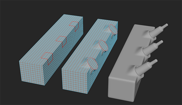

圆形化选项
使用“圆形化”(Circularize)命令可以将选定组件(顶点、边和面)重新组织为完美的几何圆形。有关如何使用该命令的信息,请参见圆形化组件
使用这些选项可设置在选择“编辑网格 > 圆形化”(Edit Mesh > Circularize)时发生的情况。
