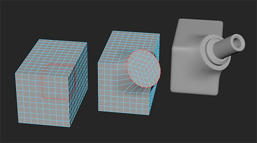

圆形圆角(Circularize)
将当前选择的组件(顶点、边或面)重新组织为完美的几何圆形。请参见圆形圆角组件
选择“编辑网格 > 圆形圆角”(Edit Mesh > Circularize) > 以设置圆形化选项(Circularize Options)

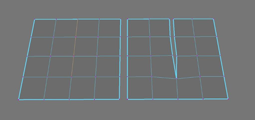

翻转三角形边(Flip Triangle Edge)
变换拆分两个三角形多边形的多边形边,使其连接两个三角形多边形的对角。
注: 多边形处于“边”(Edge)模式时,可通过按住 Shift 键单击鼠标右键,从标记菜单中访问“翻转/自旋边”(Flip/Spin Edge)
反向自旋边(Spin Edge Backward)
按与其缠绕方向相反的方向自旋选定边,这样可以一次性更改其连接 1 顶点。
正向自旋边(Spin Edge Forward)
朝其缠绕方向自旋选定边,这样可以一次性更改其连接 1 顶点。为了能够自旋这些边,它们必须仅附加到两个面。
如果多次自旋边,则 Maya 会编辑现有历史节点的偏移属性。自旋边时,不会影响顶点 ID 或边 ID。但是,自旋边时,相邻的面将随边一起旋转。
