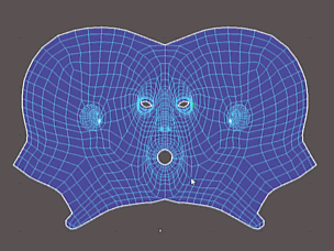

工具
效果
示例
抓取工具
在与鼠标拖动方向相同的方向上拉动 UV。
其作用类似于
“涂抹 UV 工具”(Smudge UV Tool)
收缩工具
将 UV 拉向彼此。
涂抹工具
按与笔划方向的原始位置相切的方向移动 UV。
对称 UV 工具
跨所选轴将 UV 移动到与对应 UV 相对的位置。
