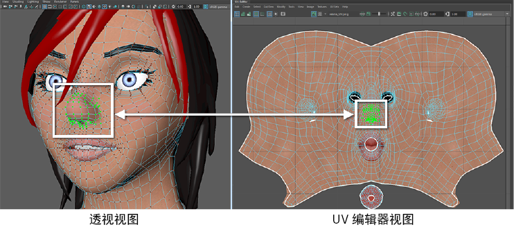

通过使用“UV 编辑工作区”(UV Editing Workspace),可以轻松地将 3D 对象与其 2D 纹理坐标进行比较。此工作区同时显示透视视图和“UV 编辑器”(UV Editor),允许您查看 3D 场景视图内的 UV 与“UV 编辑器”(UV Editor)的 2D 视图中的这些 UV 有何关系,反之亦然。
