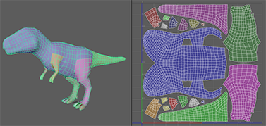

颜色模式(Color Mode)
指定如何将颜色应用到 UV 壳。
  • “多色”(Multi-Color)将不同的随机颜色应用到每个 UV 壳。

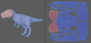

UV 扭曲(UV Distortion)
显示 UV 壳的拉伸(红色)或压缩(蓝色)区域。此模式的热键为 7。
求值(Evaluation)
  • 每个 UV 壳(Per UV shell):(默认)比较每个壳各面的平均纹理面积(独立于对象中的其他壳),从而为每个壳生成扭曲反馈。下图显示了 UV 扭曲“每个 UV 壳”(Per UV Shell)
  • 每对象(Per Object):将网格的平均面大小与 UV 纹理空间覆盖范围进行比较,从而为整个对象生成扭曲反馈。下图显示了 UV 扭曲“每对象”(Per Object)
