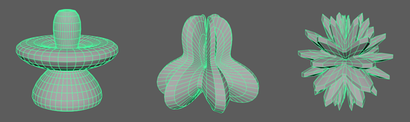

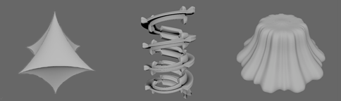

超形状是基于立方体和球体的基本体,能够创建复杂的有机形状。但是,由于这些形状具备高度精确的特性,因此建议使用默认值创建基础形状,然后在关联的 superShape 节点中试用“随机”(Random)按钮,从而获得接近所需的形状。然后,可以使用“属性编辑器”(Attribute Editor)调整该形状。
每次创建超形状基本体时,便会创建一个 polySuperShape 节点。

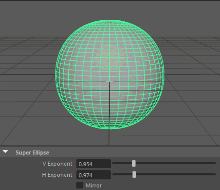

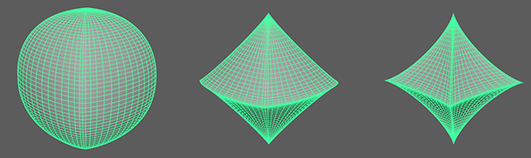

超椭圆(Super Ellipse)
“超椭圆”(Super Ellipse)使用沿 x 和 y 的指数方程式生成基本体,沿每个轴生成弧或反弧。
此部分包含特定于“超椭圆”(Super Ellipse)
“形状”(Shape)的属性。
- V 指数(V Exponent)
控制用于计算沿垂直轴的抛物线弧的指数。
H 指数(H Exponent)
控制用于计算沿水平轴的抛物线弧的指数。
- 镜像(Mirror)
- 强制“H 指数”(H Exponent)匹配“V 指数”(V Exponent)。

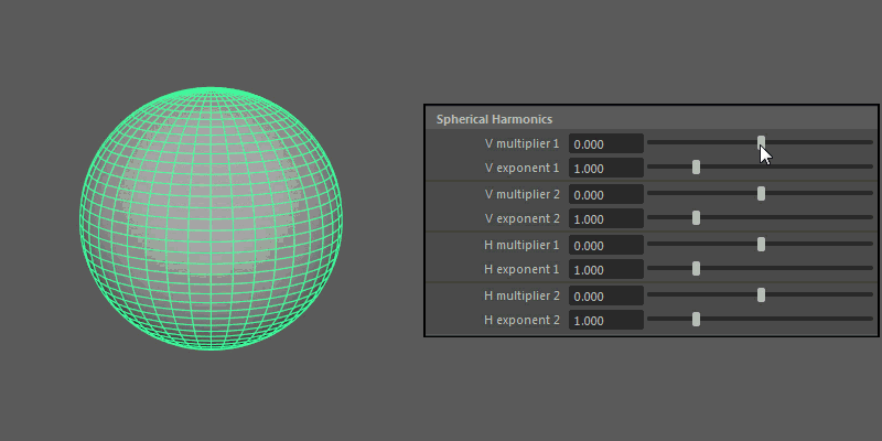

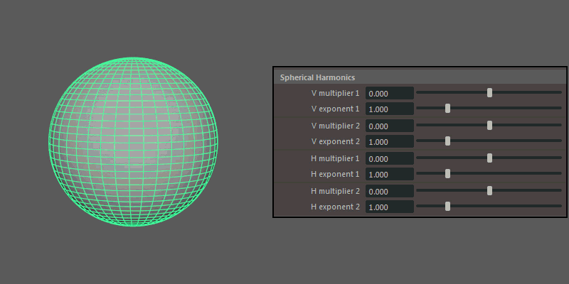

Spherical Harmonics
“球形谐波”(Spherical Harmonics)将一系列频率方程式应用于球体的曲面,从而生成脉冲拓扑。
此部分包含特定于“球形谐波”(Spherical Harmonics)
“形状”(Shape)的属性。
- V 倍增(V multiplier)、V 指数(V exponent)
控制用于沿垂直轴确定形状的数学变量。
- H 倍增(H multiplier)、H 指数(H exponent)
控制用于沿水平轴确定形状的数学变量。

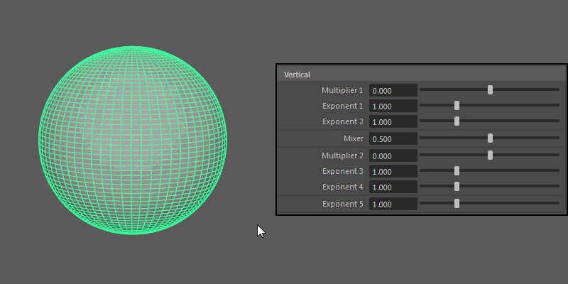

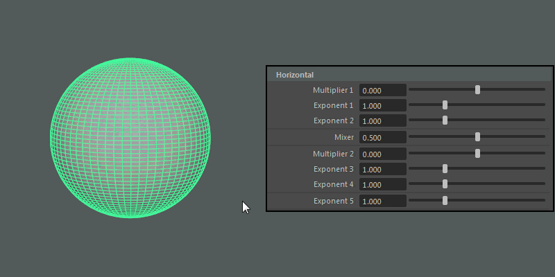

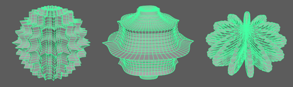

Ultra
此部分包含特定于 “Ultra
形状”(Ultra Shape)的选项。“Ultra 形状”(Ultra Shape)使用专为创建有机体形状而设计的算法。

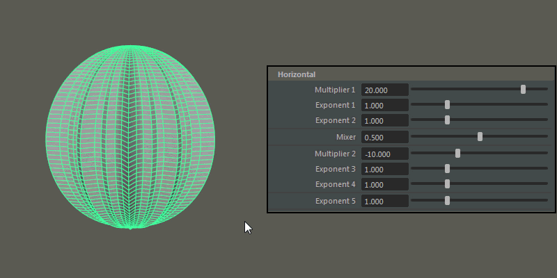

水平
控制跨 Ultra 形状纬度的图案。
- 倍增 1(Multiplier 1)、倍增 2(Multiplier 2)
控制 Ultra 形状的主要水平凸起。这两个值均可以同时存在于 Ultra 形状上,您可以使用“混合器”(Mixer)属性混合二者。
指数 1(Exponent 1)、指数 2(Exponent 2)、指数 3(Exponent 3)、指数 4(Exponent 4)
分别控制“倍增 1”(Multiplier 1)(“指数 1”(Exponent 1)和 2)以及“倍增 2”(Multiplier 2)(“指数 3”(Exponent 3)和 4)的水平挤出范围。
指数 5(Exponent 5)
- 控制由先前的“倍增”(Multipliers)和“指数”(Exponents)生成的水平凸起的总体范围。

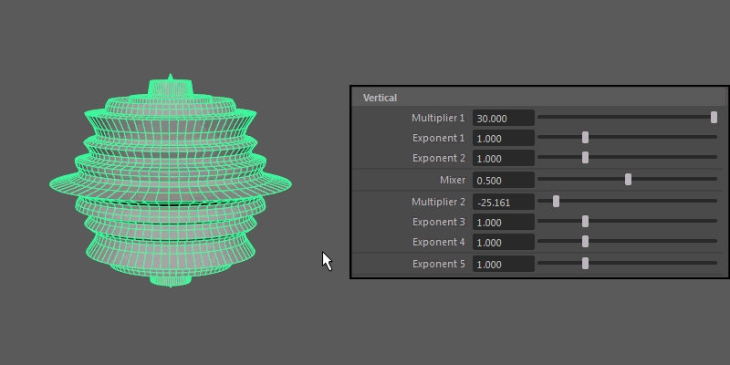

垂直
控制跨 Ultra 形状经度的图案。
控制 Ultra 形状的主要垂直凸起。这两个值均可以同时存在于 Ultra 形状上,您可以使用“混合器”(Mixer)属性混合二者。
分别控制“倍增 1”(Multiplier 1)(“指数 1”(Exponent 1)和 2)以及“倍增 2”(Multiplier 2)(“指数 3”(Exponent 3)和 4)的垂直挤出范围。
指数 5(Exponent 5)
- 控制由先前的“倍增”(Multipliers)和“指数”(Exponents)生成的垂直凸起的总体范围。
