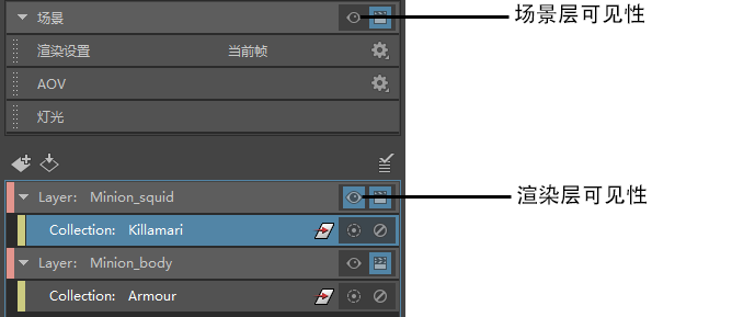

检查是否位于正确的渲染层中
无论是创建的渲染层还是主(场景)渲染层,每次只能有一个渲染层可见。
可以将对象添加到层中的集合,而不必位于该层中。因此,您可以将对象添加到目前不位于其中的层。
若要确定所处的层,请查找带有 亮显图标的层。如果位于场景(主)层中,则“渲染设置”(Render Setup)编辑器顶部的“场景”(Scene)设置区域中的 将亮显。
若要切换到其他渲染层或场景(主)层,请在当前层上单击

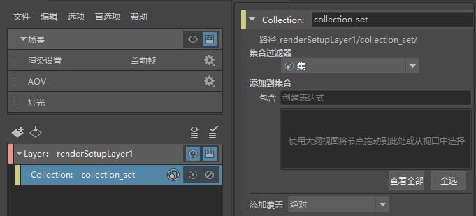

如果将一个集添加到集合中,并将“集合过滤器”(Collection Filters)下拉列表设置为“集”(Sets),那么只有该集本身包括在内。其成员不包括在内。
因此,当您在此集合上创建覆盖时,只能覆盖该集的属性。您不能覆盖集成员的变换节点或形状节点的属性。
在此示例中,set1 包含球体的变换节点。
您无法将“变换”(Transform)属性拖放到 collection_set 的“属性编辑器”(Attribute Editor),以在 pSphere1 节点上创建覆盖。

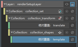

  1. 在 collection_set 上单击鼠标右键,并创建子集合:collection_transforms。
  2. 在 collection_transforms 的“特性编辑器”(Property Editor)中,将 * 作为表达式添加到“包含”(Include)中,并将“集合过滤器”(Collection Filters)设置为“变换”(Transforms)。该表达式将包括属于 collection_set 集合的所有变换节点。
  3. “平移”(Translate)属性从 pSphere1 的“属性编辑器”(Attribute Editor)拖放到 collection_transforms 的“特性编辑器”(Property Editor)
  4. 在 collection_transforms 上单击鼠标右键,并创建子集合:collection_shapes。
    注: 因为形状节点是变换节点的子对象,所以 collection_shapes 是 collection_transforms 的子集合。
  5. 将 * 作为表达式添加到“包含”(Include)字段中,并将“集合过滤器”(Collection Filters)下拉列表设置为“形状”(Shapes)。该表达式包括属于 collection_transforms 集合的所有形状节点。
  6. “模板”(Template)属性从 pSphereShape1 的“属性编辑器”(Attribute Editor)拖放到 collection_shapes 的“特性编辑器”(Property Editor)
