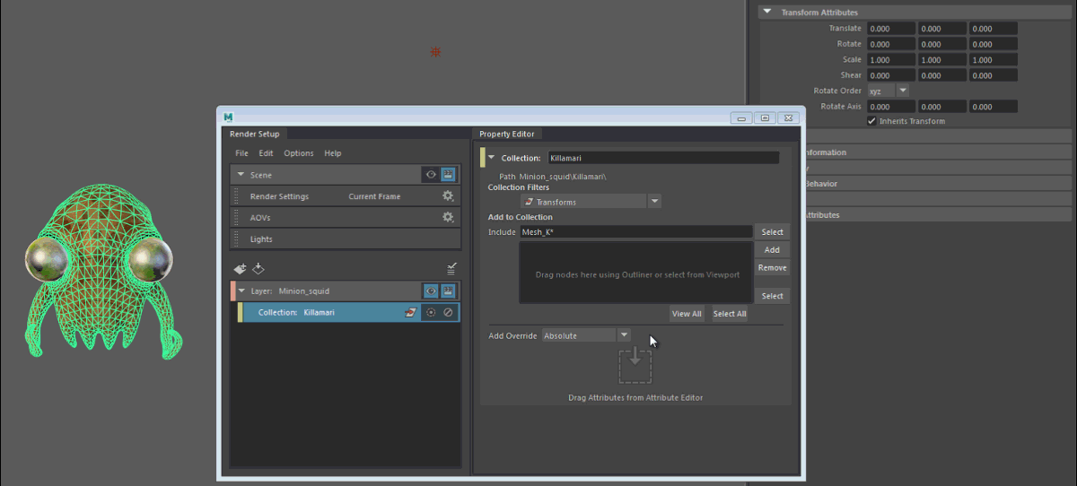

  1. 选择要为其创建覆盖的集合。
    “特性编辑器”(Property Editor)将更新以显示集合的属性。

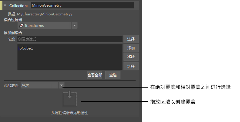

  2. 在集合的“特性编辑器”(Property Editor)中,从“添加覆盖”(Add Override)下拉列表中选择“绝对”(Absolute)
    提示: 从下拉列表中选择“无”(None),使拖放区域不显示在“特性编辑器”(Property Editor),从而在“特性编辑器”(Property Editor)中为您留出更多空间查看渲染设置节点属性。
  3. 使用鼠标中键将要覆盖的属性从“属性编辑器”(Attribute Editor)拖放到“特性编辑器”(Property Editor)
    例如,若要覆盖“平移”(Translate)属性,请使用鼠标中键将“平移”(Translate)属性从变换节点拖放到“特性编辑器”(Property Editor)
    覆盖已创建并显示在“渲染设置”(Render Setup)编辑器中的集合下方。

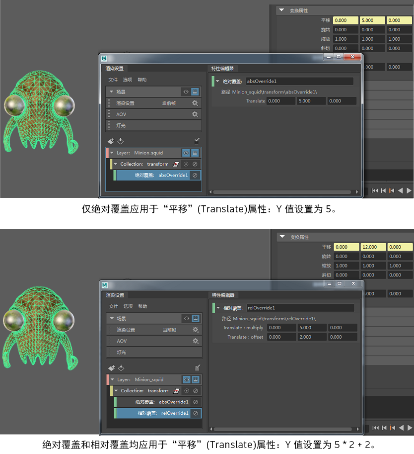

此外,您也可以结合使用绝对覆盖和相对覆盖。在本示例中,将绝对覆盖应用于“平移”(Translate)属性,其中,该属性的 Y 值设置为 5。然后,将相对覆盖应用于“平移”(Translate)属性,其中,用 Y 值乘以 2 并偏移 2。因此,“平移”(Translate)的 Y 值设置为 5*2 + 2 = 12。

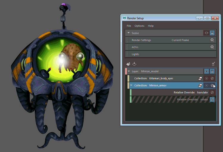

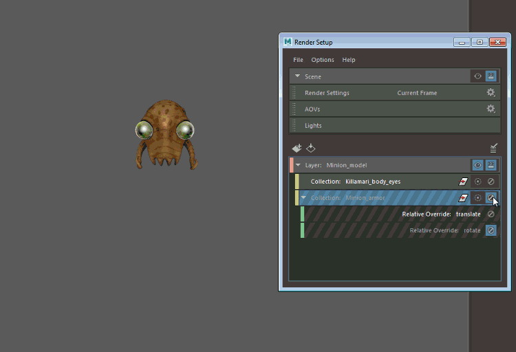

禁用覆盖,使其不会应用于渲染,但仍处于“特性编辑器”(Property Editor)中。为此,请单击覆盖上的 。重复此操作可再次启用覆盖。
如果禁用某个集合,则其相应的覆盖也会遭到禁用。重新启用集合后,已禁用(在禁用集合之前)的覆盖保持禁用状态。此外,与最初启用的覆盖相比,它们在“渲染设置”(Render Setup)编辑器中看起来更暗,并使用蓝色的禁用状态 表示。
此外,即使集合处于禁用状态,也可以启用或禁用覆盖。重新启用集合时,将保留该状态。

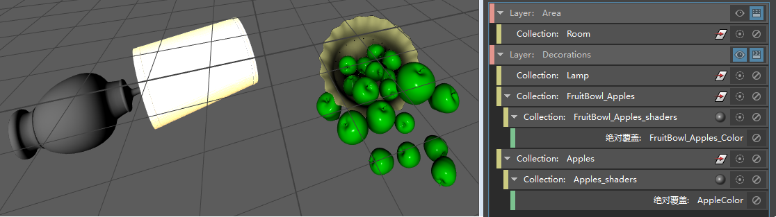

覆盖自上而下进行应用。因此,如果同一对象显示在两个集合中且这两个集合具有相同属性的覆盖,则列表中排在下面的覆盖将确定最终值;同一集合中的两个覆盖也是如此。
在本示例中,FruitBowl_Apples 应用了颜色覆盖,将果盘和苹果的颜色设置为黄色。Apples 应用了颜色覆盖,将苹果的颜色设置为绿色。苹果显示在这两个集合中,在这两种情况下均应用了颜色覆盖。将优先考虑列表 (AppleColor) 中排在下面的覆盖,因此苹果在层中显示为绿色。
