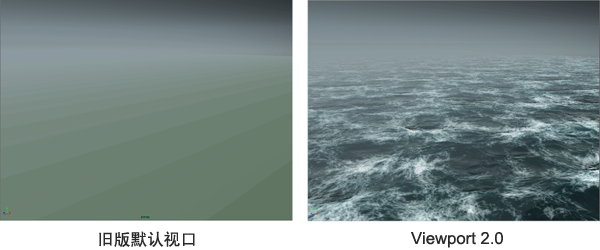

Viewport 2.0 替换了旧版视口(默认和高质量)并提高了性能,从而可以直接在 Maya 视口中查看高质量的照明和阴影、材质以及其他效果,无需进行渲染。
以下图像显示了将
“海洋着色器”(Ocean Shader)应用于平面时,旧版视口与新版视口之间的差异。
