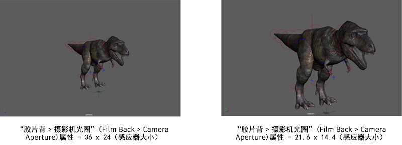

“胶片背 > 摄影机光圈”(Film Back > Camera Aperture)属性是指将曝光的胶片背部分。将此属性设置为摄影机的传感器大小。可以以英寸或毫米为单位输入此值。该值越小,传感器捕捉的视角就越小;因此,对象看起来更近,不必进行任何透视夸张。以下图像显示了传感器大小 36 x 24 与 21.6 x 14.4(小 40%)之间的差异。

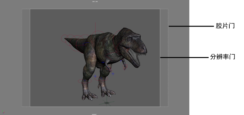

显示分辨率门和胶片门,并根据需要调整摄影机
若要显示分辨率门和胶片门,请从“视图 > 摄影机设置”(View > Camera Settings)面板菜单或者从摄影机“属性编辑器”(Attribute Editor)“显示选项”(Display Options)启用这些选项。
分辨率门表示渲染分辨率(要渲染的区域)。胶片门表示摄影机光圈的维度。在此示例中,分辨率门的纵横比设置为 4:3,而胶片门的纵横比设置为 16:9。此图像演示了分辨率门可以裁剪胶片门。显示这些视图导向可确保您的对象在渲染输出中按需要缩放或框显,并可确保没有对象可裁剪出最终渲染图像。请参见显示胶片门、分辨率门和其他视图导向
如果将图像平面添加到场景,则可以通过单击图像平面属性编辑器中的“放置 > 适应分辨率门”(Placement > Fit to Resolution Gate)将它设置为适应分辨率门。
如果在已创建图像平面后更改摄影机光圈,则可能需要重复此步骤。请参见图像平面属性 > 放置
