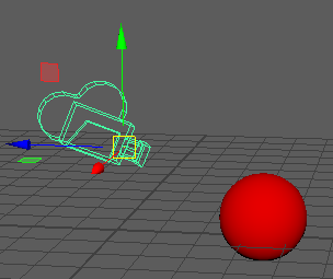

您还可以使用不同的方式创建自己的摄影机来查看场景。有关可用摄影机类型的描述,请参见 Maya camera types
创建新摄影机
  1. 选择“创建 > 摄影机”(Create > Cameras) > camera type > (其中 camera type 是所需的摄影机类型)。
    将显示该摄影机类型的创建摄影机选项
    注: 如果之前已设置此摄影机类型的选项,则只需选择摄影机类型,而无需打开选项;不必每次都设置其选项。
  2. 设置摄影机选项,然后单击“创建”(Create)
通过新摄影机查看场景
  1. 在视口中选择该摄影机。
  2. 视图面板菜单中,选择“视图 > 在摄影机之间循环切换”(View > Cycle through Cameras)
    摄影机名称将显示在视口底部。
