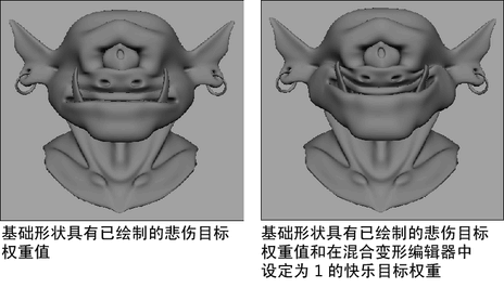

该工具可用于逐顶点设置混合变形权重,从而更精细地控制目标形状对基础形状所具有的影响量。使用该工具还可以为每个目标形状绘制权重,并且可以混合目标形状及创建部分目标。

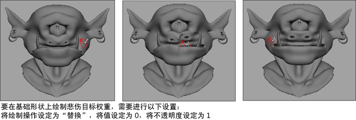

  5. 在“笔刷”区域中,根据需要调整“不透明度”(Opacity)设置。
  6. “目标”(Target)区域中,从目标列表中选择要在基础形状上绘制其权重的目标形状。该目标形状与在形变编辑器中其权重设置为 1 的目标形状相同。

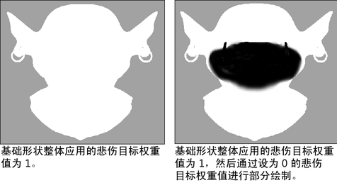

  7. “绘制权重”(Paint Weights)区域中,调整“明度值”(Value)“绘制操作”(Paint Operation)工具设置,并在其基础形状上绘制选定目标的权重,以创建所需的变形。
    默认情况下,会对基础形状整体应用“明度值”(Value) 1。
    “明度值”(Value)为 1(完全影响)会显示为}白色绘制权重,而“明度值”(Value)为 0(没有影响)会显示为黑色绘制权重。所有其他“明度值”(Value)设置会显示为灰色的不同着色。

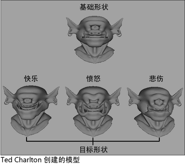

从绘制的基础形状创建新的目标形状
  1. 按上一过程中的步骤操作,直到已创建要另存为新目标形状的变形。
  2. 选择变形的基础形状,然后选择编辑 > 复制(Edit > Duplicate)
    变形的基础形状的副本会显示在基础形状上。
  3. 选择“移动工具”(Move Tool),然后将变形的基础形状的副本从原始基础形状拖开。
  4. 使用当前目标形状的命名约定,重命名变形的基础形状的副本。
  5. 选择变形的基础形状的副本,然后按住 Shift 键并单击原始基础形状。
  6. 选择“变形 > (编辑)混合变形 > 添加”(Deform > (Edit) Blend Shape > Add) > 以打开混合变形添加选项
    会将创建的变形基础形状的副本作为新的目标形状添加到混合变形的变形中。
