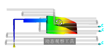

“动态观察”工具
动态观察”工具使您能够以 3 维模式改变模型的取向。拖动光标时,模型会绕轴心点旋转,而视图保持固定。
轴心点是利用“动态观察”工具旋转模型时所使用的基准点。第一次打开某个模型时,当前视图的目标点即用作轴心点。可以使用“中心“工具更改模型上的轴心点。
使用导航栏中的“动态观察”工具
