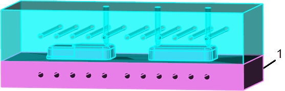

旋转型芯是旋转的模具型腔。
  1. 使用“层”窗格来选择包含旋转型芯 (1) 的模具零部件。
  2. 在“模型”窗格中单击鼠标右键,然后选择“特性”。选择“模具镶块(3D)”并单击“确定”。
  3. 选择“重叠注塑模具零部件”选项卡,然后将“零部件”选项设置为“旋转零部件”。
  4. 将显示“设置...”按钮。单击它,然后指定旋转轴和参照点。
    注: “自动”可将参照点设置为模具的中心。仅当模具完全对称时,才使用该选项。
  5. 在“模具镶块(3D)”对话框中单击“确定”。
    注: 在单击“确定”前,请确保固定型腔和旋转型芯具有不同的特性。
旋转型芯 (1)。
