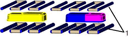

为重叠注塑设置冷却通道
模具的两端都包含冷却通道。您需要区分哪些通道属于固定型腔,哪些通道属于旋转型芯。
  1. 使用“层”窗格选择冷却通道 (1)。
  2. 在“模型”窗格中单击鼠标右键,然后选择“特性”。
  3. 从固定型腔中选择通道,然后单击“确定”。
  4. 选择“重叠注塑模具零部件”选项卡,然后将“零部件”选项设置为“固定零部件”。
  5. 重复步骤 1 和 2,以便从旋转型芯中选择通道,然后单击“确定”。
  6. 选择“重叠注塑模具零部件”选项卡,然后将“零部件”选项设置为“旋转零部件”。
  7. 单击“设置...”以指定旋转轴和参照点。
  8. 单击“确定”两次。
冷却通道 (1)。
