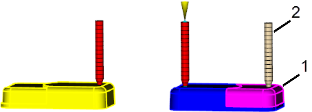

为重叠注塑设置第二个零部件
第二个零部件将在第二次射出时在第一个零部件上成型。因此,您只需指定针对第二次射出的位置即可。
  1. 使用“层”窗格选择第二个零部件 (1)。
  2. 在“模型”窗格中单击鼠标右键,依次选择“特性”“零件(3D)”,然后单击“确定”。
  3. 选择“重叠注塑组成”选项卡,并将“组成”选项设置为“第二次注射”。然后单击“确定”。
  4. 至少为相应的流道系统 (2) 重复上述两个步骤。
  5. 使所有层可见,预计包含模具的层可见。
