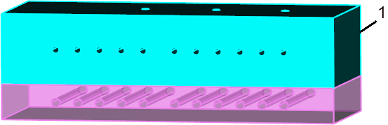

标识用于冷却 (FEM) 重叠注塑的固定型腔
固定型腔是不会在重叠注塑过程中旋转的模具型腔。
  1. 使用“层”窗格中的“隐藏所有其他层”,而非仅隐藏包含固定型腔模具 (1) 的层。
  2. 单击模型窗格并按 Ctrl+A 将其选中。
  3. 在“模型”窗格中单击鼠标右键,然后选择“特性”。选择“模具镶块(3D)”并单击“确定”。
  4. 选择“重叠注塑模具零部件”选项卡、将“零部件”选项设置为“固定零部件”,然后单击“确定”。
固定型腔 (1) 不会在重叠注塑过程中旋转。
