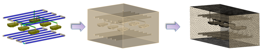

使用“模具镶块向导”,您可以将模具镶块生成为区域,或者创建 CAD 模具。在任一情况下,冷却管道和浇注系统都必须由基础曲线表示,这样它们才能包含在模具生成中。
“模具镶块作为区域”是默认设置。单击
“模具镶块向导”时,将显示一条消息,指示正在将模具镶块生成为区域。检查尺寸并根据需要进行调整,直到您满意为止。随后可以创建 CAD 模具镶块(如果需要)。

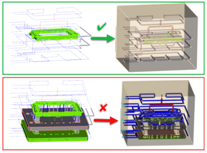

此选项仅适用于 CAD 格式。使用“模具镶块向导”生成 CAD 模具可简化对模具划分网格的下一步骤:
可以在单个步骤中创建 CAD 模具镶块,也可以创建模具镶块作为区域、确认其符合要求,然后从中创建 CAD 模具。能否成功在单个步骤中生成 CAD 模具,取决于零件和镶件的干净度。如果 CAD 零件/镶件具有几何体错误,CAD 模具镶块生成很可能由于错误失败,也可能成功。因为零件/镶件不具有任何几何错误很重要,所以 CAD 模具镶块生成不设为默认选项。
