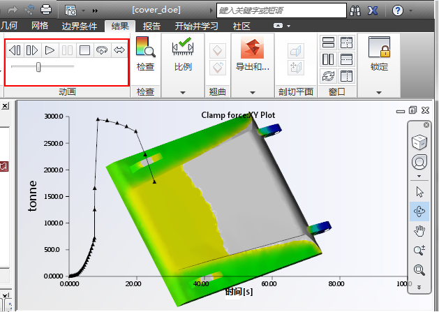

动画播放 XY 图
您现在可连续动画播放 XY 图。不仅如此,当 XY 图与另一连续动画播放的结果重叠时,您也可对其进行动画播放。事实上,您甚至可将连续进行动画播放的结果与多个 XY 图重叠。此功能使支持您实时直观地比较结果。
要重叠结果,请执行以下操作:
  1. 选择第一个结果。
  2. 将光标悬停在第二个结果,单击鼠标右键,然后选择“重叠”
  3. 单击 (“结果”选项卡 > “动画”面板 > “播放”),动画播放重叠结果。
动画变量范围和步长取决于重叠图,且可通过修改重叠图的属性来调整范围。如果重叠长度短于原图的长度,请增加重叠图的长度。
要增加图长度,请单击 “结果”选项卡 > “属性”面板 > “图形属性”)。
  • 如果重叠图为结果图,请选择“动画”选项卡,然后展开“结果动画播放范围”
  • 如果重叠图是 XY 图,请选择“XY 图形属性(2)”选项卡,然后更改“X 范围”

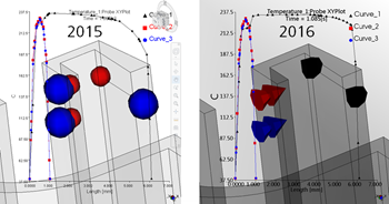

改进的探测 XY 图标记
指示探测 XY 图曲线选定位置的屏幕标记现已进行颜色编码,以匹配相应 XY 曲线的颜色。此外,标记的形状现在还指示探测方向。
