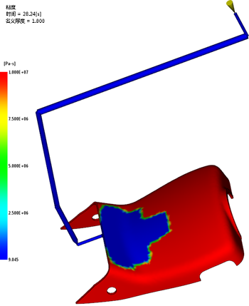

所有网格类型的“粘度”结果
“粘度”结果显示写结果文件时聚合物的粘度。此结果可以被制作成动画,并随时间变化。
之前的版本中已提供了 3D 网格模型的粘度结果。在此版本中,添加了双层面和中性面网格的粘度结果。现在可以提供以下网格类型的粘度结果: 对于包括以下内容的所有分析:
粘度结果是在不同时间记录的不同层上的动态结果。此结果的最大值为 1.0e7 Pa-sec。
重要: 要创建此结果,请确保已将动态结果数设置为大于零的值。要检查您的设置,请单击 “主页”选项卡 > “成型工艺设置”面板 > “工艺设置”)。
要为 3D 模型使用此结果,请创建穿过模型的剖切平面,这样您就可以看到粘度在零件中的变化。对于双层面和中性面模型,请将“名义厚度”更改为 0,然后演示动画以查看粘度随时间的变化。
