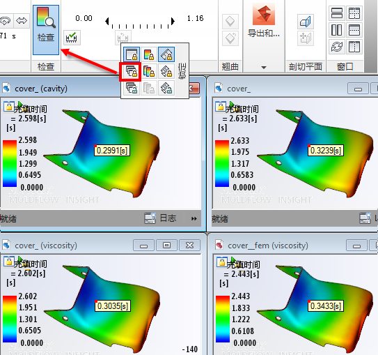

“检查”工具用于确定模型上特定位置的精确结果值。“锁定所有视图”工具用于比较多个方案时锁定所有视图,使您能够在一个方案中处理模型,但将所做的更改将复制到您正查看的所有其他方案的模型中。现在,您可结合使用“检查”工具与“锁定所有视图”工具,查看模型上同一特定位置的结果值。
要查看所有模型上特定位置的结果,请执行以下操作:
  1. 单击 “结果”选项卡 > “窗口”面板 > “水平平铺”),可同时显示打开的所有方案。
  2. 单击 “结果”选项卡 > “锁定”面板 > “锁定所有视图”),可锁定所有视图。
  3. 单击 “结果”选项卡 > “检查”面板 > “检查”),然后单击方案之一中的模型,结果将显示在所有方案中。

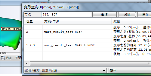

翘曲结果
“检查锁定”功能已扩展到翘曲结果,“变形查询”对话框已得到增强,使结果更易于读取。将识别位置、方案名称和节点以及预期数据。
