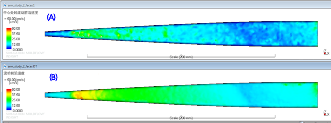

“流动前沿速度”结果
已为 双层面和 中性面网格模型创建新的“流动前沿速度”结果,并替换现有的“中心处的流动前沿速度”结果。
新的“流动前沿速度”结果是总体或平均结果,且基于填充时间梯度而非压力梯度。此结果可以解决“中心处的流动前沿速度”中有时出现的斑点,如下图所示,其中 (A) 是旧的“中心处的流动前沿速度”结果,(B) 是新的“流动前沿速度”结果。
旧的“中心处的流动前沿速度”结果和新的“流动前沿速度”结果比较
