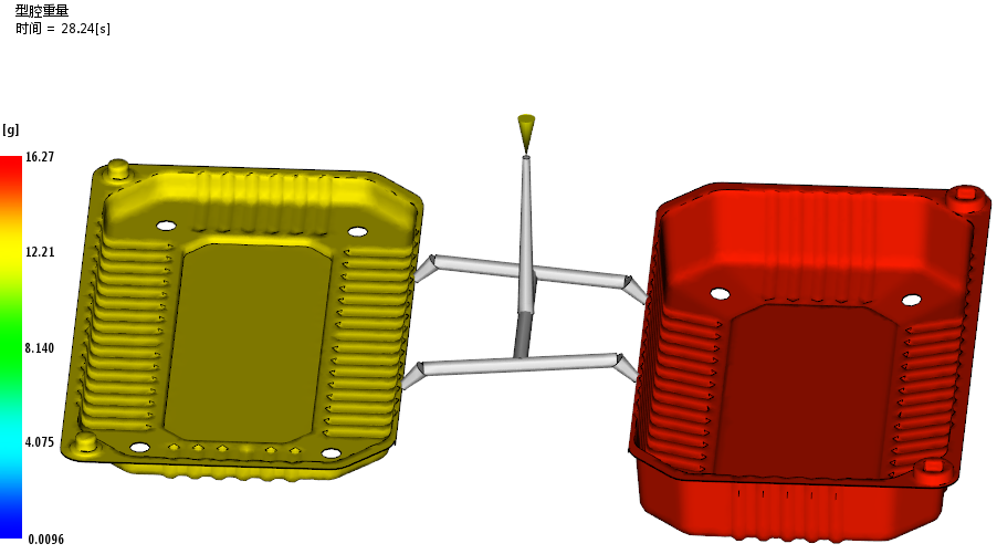

型腔重量结果
型腔重量结果
显示多型腔模具中每个型腔的计算重量。
默认情况下,对于以下网格类型,即使只有一个型腔也会生成此结果:
中性面
双层面
3D
针对以下成型工艺:
热塑性塑料注射成型
热塑性塑料重叠注塑
共注射成型
双组份注射成型
反应成型
微芯片封装
热塑性塑料微孔发泡注射成型
以及用于包括以下内容的分析序列:
填充
使用此结果以检查零件的平衡情况,并确认零件重量符合预期。
