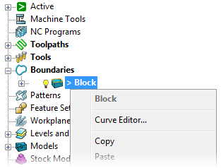

单独的“边界”菜单
使用单独的“边界”菜单可管理和编辑已选边界。
要显示该菜单,请在资源管理器中右键单击单个边界。
毛坯 - 此菜单的名称和已选边界的名称。
