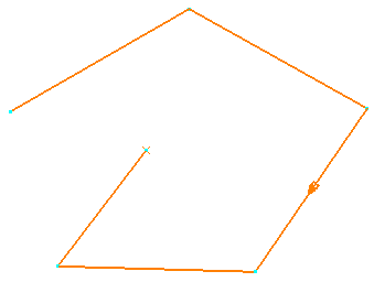

- 方向指示 - 所有曲线都有一个方向。如果显示曲线方向,则它会在每个段上放置一个箭头(指向段的末端)并在每个段的末端放置一个 X。
