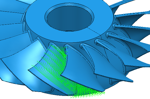

叶盘区域清除概述
使用“叶盘区域清除”策略可在加工叶盘或叶轮时快速去除材料。
注:
叶盘区域清除仅向下加工到可以完全加工的层。
注:
在创建叶盘策略之前,必须先
定义几何形体
,这些几何形体构成叶盘或叶轮的各个部件。必须将每个部件归为单个“层”组或“组合”组。
