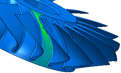

轮毂精加工概述
使用“轮毂精加工”策略可在两个叶片之间加工轮毂区域。
