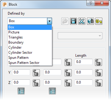

由...定义 - 选择一个选项以指定毛坯的定义方式。定义毛坯的方法有多种:
方框 - 原材料是可通过最小和最大 X、Y、Z 点定义的矩形毛坯时,使用此选项。
  1. 选择“方框”
  2. 如果您需要更改尺寸,请编辑 X、Y 和 Z 值。
  3. 单击“计算”
例如,如果在“扩展”中输入值 15,然后单击“计算”,PowerMill 会将毛坯从最小毛坯尺寸偏移 15 mm,以包围模型。
