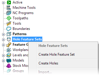

使用“孔特征设置”菜单在当前项目中创建和管理孔特征设置。
要显示此菜单,请在资源管理器中右键单击“孔特征设置”。
孔特征设置 - 此菜单的名称。
创建孔特征设置 - 选择此项可在资源管理器中创建孔特征设置。
