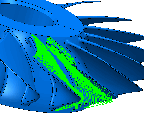

可使用“叶片精加工”策略加工叶盘或叶轮的叶片。
提示: 通过使用“加工”页面上的“操作”选项,可以选择一次加工一个叶片或一次加工一个型腔。
