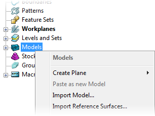

“模型”菜单
使用“模型”菜单可在当前项目中输入、编辑和管理模型。
要显示此菜单,请在资源管理器中右键单击“模型”。
模型 - 此菜单的名称。
创建平面 - 选择此项可创建平面。
粘贴为新的模型 - 选择此项可将剪贴板上的条目粘贴到新模型中。
输入模型 - 选择此项可打开现有模型。这将显示标准的“打开”对话框。移到正确目录,然后选择所需的模型。
输入参考曲面 - 选择此项可输入包含参考曲面的模型,这些曲面不会用于加工或碰撞检查。
