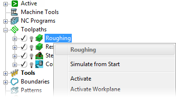

单独的“刀具路径”菜单
使用单独的“刀具路径”菜单可管理和编辑已选刀具路径。
要显示此菜单,请在资源管理器中右键单击某条刀具路径。
粗加工 - 这是此菜单的名称和已选刀具路径的名称。
