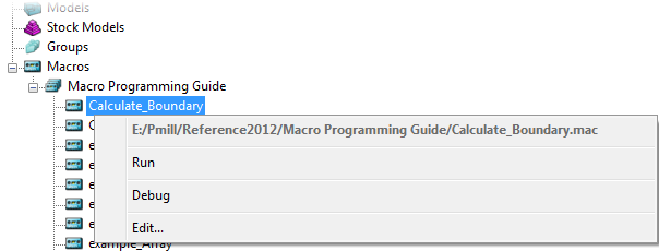

单独的宏菜单
使用单独的宏菜单可运行、调试和编辑宏。
要显示此菜单,请在资源管理器中右键单击某个单独的宏。
E:\Pmill\Reference2012\Macro Programming Guide\Calculate_Boundary - 已选宏的名称。
运行 - 单击此按钮将运行宏。宏中的每一步依序逐一执行。
调试 - 单击此按钮将打开“宏调试”。您可以使用该功能测试、调试、单步调试和跟踪宏中的变量值。
编辑 - 单击此按钮将向宏中添加内容或纠正宏。
注: 默认情况下,宏 (.mac) 文件在 Windows 写字板中打开。要指定不同的编辑器,请从“Windows 控制面板”中选择“默认程序”。
