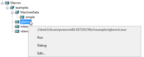

运行宏
运行宏时,系统会执行宏文件中记录的命令。
  1. 展开“宏”,然后选择要运行的宏。
  2. 在单独的宏菜单中,选择“运行”。
也可以通过在资源管理器中双击宏的名称来运行宏。
运行您刚刚记录的宏
您刚才记录的宏的位置将成为本地文件夹。因此,可在本地宏搜索路径 中找到您刚才记录的宏。但是,宏列表不会动态更新。要强制更新,请执行以下操作:
  1. 单击“宏”旁边的 以折起内容。
  2. 单击“宏”旁边的 以展开和重新生成内容。
  3. 单击 旁边的 以查看此目录(包含您刚才创建的宏)中的宏。
