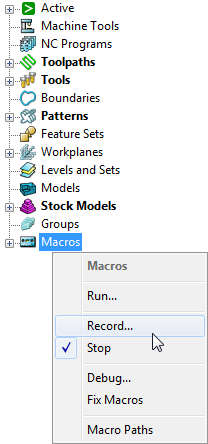

  1. 从“宏”关联菜单中选择“记录”。
    这将显示“选择记录宏文件”对话框,它是标准的 Windows“保存”对话框。
  2. 移动到相应目录,在“文件名”中输入相应名称,然后单击“保存”。
    宏图标 变为红色,表示正在进行记录。
    在记录过程中,必须选择要包含在宏中的所有对话框选项。如果选项已具有所需值,请重新输入。
  3. 逐条执行您要记录的命令。
  4. 从“宏”关联菜单中选择“停止”以结束记录。
