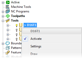

单独的刀具菜单
使用单独的“刀具”菜单管理和编辑已选刀具。
要显示此菜单,请在资源管理器中右键单击单独的刀具。
D16T1 - 已选刀具的名称。
激活 - 选择此项时,系统会激活此刀具并取消激活任何当前处于激活状态的刀具。取消选择此项时,系统会取消激活此刀具。
设置 - 选择此项可显示“刀具”对话框。
