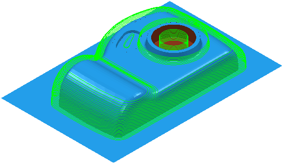

等高精加工概述
使用“等高精加工”策略,可以通过在特定 Z 高度对模型进行切面来创建刀具路径。这非常适用于需要恒定切削深度的近垂直曲面。
