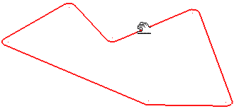

  2. 将光标悬停在要剪切的曲线上。光标将变为“手形”,曲线将变为红色。

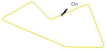

  3. 单击要剪切的曲线位置。光标会变为刀状,并且曲线会变为黄色。

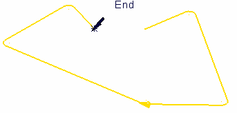

  4. 再次单击曲线可真正进行剪切并看到两条不同的曲线。原始曲线的一部分将保持已选状态(黄色),另一部分显示为橙色。

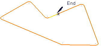

  7. 单击要剪切的位置,然后拖曳它以显示中断范围。
