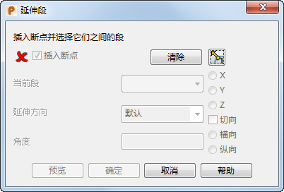

“延长段”对话框
使用“延长段”对话框可将边分割为段。然后,您可以为每个段指定延长方向。
插入断点 - 选择此选项可向已选边插入断点以及从其删除断点。这些断点将边分割为更小的段。要插入断点,请单击边上的位置。
- 如果此按钮显示,则该断点将作为单个断点被选中。
- 如果此按钮显示,则该断点将作为可双向移动的分离点被选中。
清除 - 单击此按钮可删除所有已选断点。要选择要清除的断点,请在按住 Ctrl 键的同时单击该断点。
输入断点后,请取消选择“插入断点”选项以激活其它选项。
当前段 - 从列表中选择一个段或在图形窗口中单击模型上的一个段。该段将在模型中高亮显示,并且其中有一个箭头,以指示默认的延长方向。
延长方向 - 从列表中选择方向。该列表包含以下四个方向:
默认 - 使用“电极向导”上指定的方向。您可以反转横向的方向。
曲线法线 - 使用沿已选边的曲线法线的方向。
沿轴 - 使用沿对话框上指定的轴的方向。如果选择此选项,您必须从以下选项中进行选择以更精确地定义延长。
X - 将延长与 X 轴对齐。
Y - 将延长与 Y 轴对齐。
Z - 将延长与 Z 轴对齐。
切向 - 选择此选项可将切线延长到曲面。取消选择此选项可完全沿轴进行延长。
曲面内部 - 使用沿曲面内部曲线的方向。您可以选择沿“横向”或“纵向”延长。
选择某个选项时,箭头将变为指定的方向。要将横向的方向反转为复合曲线的相反侧,请单击箭头。
角度 - 这是从已有曲面投影新曲面段的角度。
预览 - 此选项将显示整个延长曲面内横向的方向。
确定 - 单击此按钮可保存更改并返回到“电极向导”-“设计”的“延长距离选项”页面。
