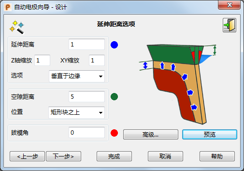

延长距离选项(自动电极向导 - 设计)
此页面使您可以定义将放电范围连接到底座的电极的延长。
在该对话框上的图中,使用蓝色、红色和绿色颜色代码显示了三个值所指的位置。
定义延长距离的步骤:
  1. 延长距离 - 输入电极的放电范围的延长距离。

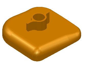

    此示例显示了一个电极本身,并且使用箭头标记了放电范围:
    这是实体中的电极,并且使用箭头标记了“延长距离”:
  2. Z 轴缩放 - 输入您要对 Z 方向的延长进行缩放的值。
  3. XY 缩放 - 输入您要同时对 X 和 Y 方向的延长进行缩放的值。
    如果您希望 Z 方向的延长长度与 X 和 Y 方向的延长长度不同,则请使用“Z 轴缩放”和“XY 缩放”方框。但产生的延长仍与实体的基础面保持切线连续。因此,延长的距离可能不等于距离乘以缩放系数。
    通常,您不会输入两个缩放值。其中一个缩放值保持为 1,以匹配延长距离的长度。如果另一个值为 1,则 Z 和 XY 方向的延长相同。如果不是 1,则 Z 和 XY 方向的延长不同。
  4. 选项 - 选择如何延长放电范围。
    您可能会发现某个选项不适用于特定的电极。如果您不确定要使用哪个选项,请尝试某个选项,然后单击“预览”按钮。如果您对结果不满意,则再尝试其它选项。
