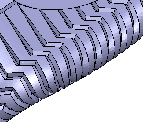

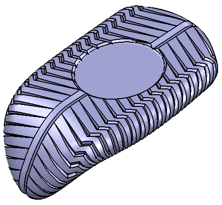

  1. 输入不包含法线的三角形文件。以下示例是鞋底零件的 .dmt 文件:
    外观有镶嵌面:
  2. 选择网格,并单击“网格工具”选项卡 >“三角形”面板 >“光顺”>“光顺法向”。
    “光顺法向”对话框将在您指定所需光顺度的位置显示。
