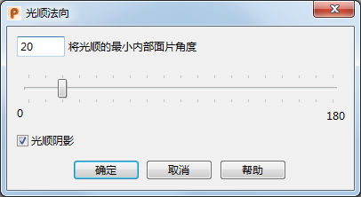

使用“光顺法向”对话框可以指定光顺度并改进输入的三角形文件上三角形网格的外观。
将光顺的最小内部面片角度 - 要控制网格的外观,可以输入一个新值,或使用滑块来减少和增加面片的光顺。

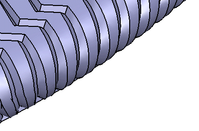

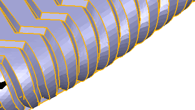

下面的两个示例显示了面片外观的差异:
模型的外观已通过减少面片并保留有意设置的尖锐边缘得到改进:

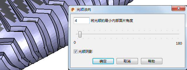

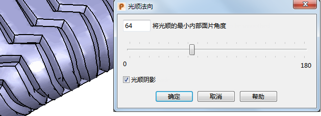

下面的示例显示了使用极端值的效果。
