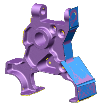

手动分段网格
使用手动分段来单独分段网格并使曲面拟合到网格。
  1. 选择网格。

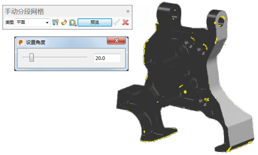

  4. 使用“网格工具”选项卡 >“选择”面板选项,选择网格上的三角形区域。

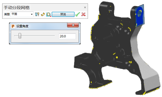

  5. 单击“预览”以显示模型上生成的项目的预览:
  6. 提示: 将光标悬停在生成的项目上可显示拟合公差。
  7. 单击 接受并隐藏项目。或者,单击 取消预览并关闭对话框。
  8. 提示: 单击某个项目与单击 具有相同的效果。
  9. 关闭该对话框以查看新创建的项目:
