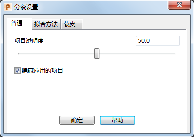

  2. 使用“一般”选项卡可以:
    • 单击并拖动“项目透明度”滑块以更改拟合曲面在预览时的透明度。
    • 选择“隐藏应用的项目”,以自动隐藏任何应用的曲面。如果取消选中此选项,上面选择的透明度设置将决定所应用曲面的外观。
    • 注: 在“分段网格”对话框上也提供了此复选框。

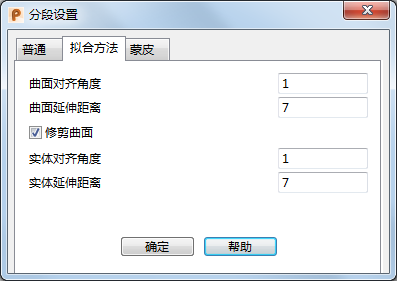

  3. 使用“拟合方法”选项卡可以:
    • 编辑“曲面对齐角度”以定义标准体素曲面与主平面对齐的公差。
    • 编辑“曲面延长距离”以定义标准体素曲面延长出其区域边缘的距离。
    • 注: 这将应用到模型中的所有曲面,相比之下,“编辑延长”对话框则需要进行曲面选择。
    • 选择“修剪曲面”选项可以在分段时创建修剪曲面。
    • 根据需要对“实体对齐角度”和“实体延长距离”重复上述操作。
    注: 这些选项也可以在“文件”>“选项”>“应用程序选项”>“对象”>“网格”中找到,且现在可以单独针对曲面和实体进行更改。

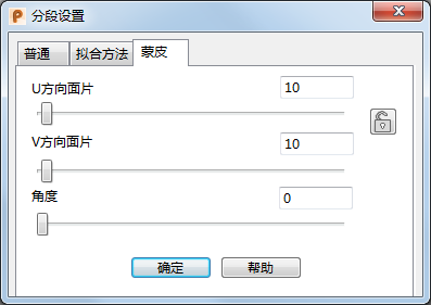

  4. 使用“蒙皮”选项卡可以:
    • 单击“手动分段网格” 按钮以显示选项:
    • 单击并拖动“U 方向面片”滑块,或输入精确的值,以定义用于在 2D 空间中生成曲面曲线的 U 方向控制点的数量。
    • 单击并拖动“V 方向面片”滑块,或输入精确的值,以定义用于在 2D 空间中生成曲面曲线的 V 方向控制点的数量。
    • 单击 可将两个方向上的控制点数量设置为相等。
    • 单击并拖动“角度”滑块,可手动调整蒙皮曲面。
    注: 这些选项与“蒙皮网格”对话框中的选项(通过“管理”选项卡 >“创建”面板 >“蒙皮”选项访问)相同。
