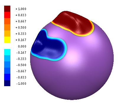

使用“显示偏差”,以在使用编辑工具时查看原始模型与雕刻模型之间的差异。
  1. 选择一个网格。
  2. 单击“网格工具”选项卡 >“三角形”面板 >“雕刻”,以显示“雕刻”工具栏。
  3. 选择“增加材质” 选项,然后移动鼠标,以将材质增加到该网格:
  4. 选择“显示偏差” 选项,以查看原始模型与雕刻模型之间的差异。通过分析尺度,您可以查看已增加到模型中的材质的百分比:
    或者,选择“显示偏差”,然后再增加材料,以查看动态更改。
