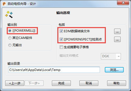

  1. 在该对话框的“输出选项”页面上,在“输出到”下选择PowerMill,在“包括”下选择“EDM 数据转换文件”和“PowerInspect 检测点”:
  2. 单击第一个省略号 按钮,以显示“EDM 输出选择”对话框。
  3. 选择“CERTA QMeasure”脚本。
    您可以在按住 Shift 键的同时选择您的首选 EDM 输出格式。
  4. 单击“确定”以关闭“EDM 输出选择”对话框。
  5. 单击第二个省略号 按钮,以显示“检测点”对话框。

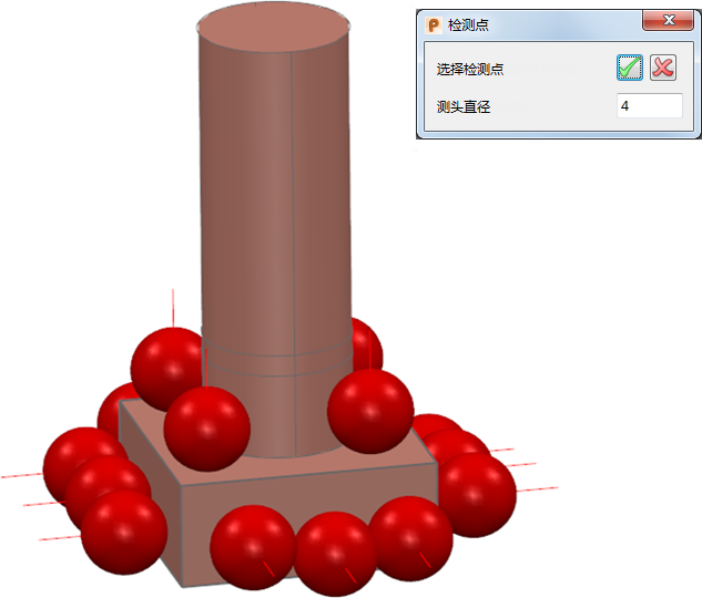

  6. 通过单击图形窗口中的电极模型来根据需要增加检测点。
    对于要生成的预设脚本,必须按照以下顺序定义检测点:
    • 底座每侧的三个点
    • 电极底座顶部曲面上的至少四个点
    • 电极本身上的任何其它点。
  7. 单击 以接受更改并关闭“检测点”对话框。
  8. 单击“自动电极向导 - 设计”对话框的“输出选项”页面上的“完成”。.trode 文件和 CERTA 脚本将输出到您定义的“输出目录”。
